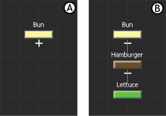

階層を整理する
Auto-Arrange がアクティブではない場合に、Schematic ビュー内のノードの階層を整理するには、さまざまな方法があります。ノードはドラッグで移動、整列、展開、折りたたむことができます。シーンを保存するとき、すべての階層構造が配置された位置で保存されます。
階層構造の折りたたみ、および展開を行うには、各リファレンス ノードの下にあるマイナス(-)とプラス(+)記号をクリックするか、右クリックしてコンテキスト メニューから Collapse All や Expand All を選択します。
スケマティクビュー A.折りたたまれたノード B.展開されたノード
