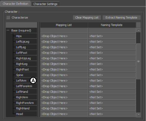

  4. Character Definition ペインに切り替え、マッピング リストを表示します。Base (required) スロット グループを展開します。
    Character Definition ペイン A.Base (required) のオブジェクト
    モデルのボーンはまだマップされていないので、 という言葉がマッピング リストの各必須スロットに表示されます。

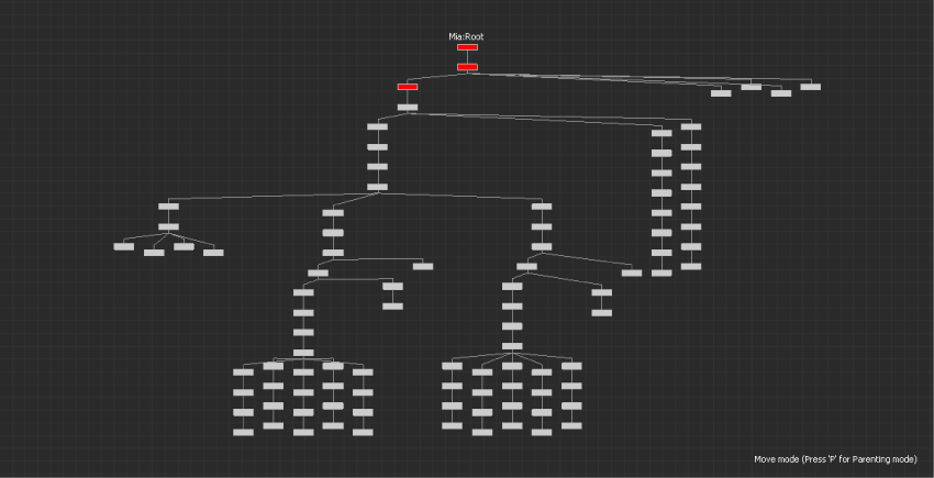

  5. Viewer ウィンドウで、Schematic ビューに切り替え(Ctrl-W)、A を押して階層をフレーム化します。キャラクタの階層の各ボーンは、長方形のノードで表されます。
    Schematic ビューのキャラクタ階層
    Schematic ビューのこれらのノードを使用してボーンを選択したほうが簡単な場合もあります。
  6. ボーンを選択してから、Alt キーを押しながらマッピング リストの Mapping List にドラッグします。キャラクタの各ボーンをマッピング リストの対応するスロットにドロップします。
    たとえば、キャラクタ モデルの左もものボーンを選択した場合は、Alt キーを押しながらマッピング リストの LeftUpLeg フィールドにドラッグします。
    必要なすべてのボーンをマッピング リストにドラッグするまでこの手順を繰り返します。これでキャラクタ マッピングは完了です。
