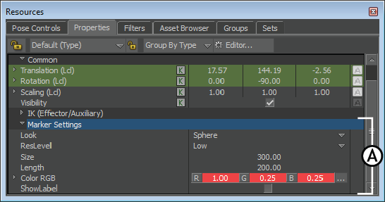

Marker Settings プロパティでは、コントロール リグを構成するエフェクタの形状、サイズ、およびカラーを変更できます。既定時、IK エフェクタは赤または青の球体として表示されます。手順については、「コントロール リグの外観を変更する」を参照してください。
Properties ウィンドウ A.Marker Settings
Look
コントロール リグ IK エフェクタの形状を選択できます。「IK エフェクタまたは FK エフェクタの外観を変更する」を参照してください。
ResLevel
キャラクタにエフェクタを表示する解像度のレベル(Low、Medium、または High)を選択します。
Size
選択したエフェクタのサイズを変更できます。既定時、赤い IK エフェクタは 300 または 500 のサイズで、青い IK エフェクタは 120 または 200 のサイズです。「コントロール リグの外観を変更する」を参照してください。
Color RGB
コントロール リグ エフェクタのカラーを調整できます。Color RGB フィールドをダブルクリックして Color ウィンドウを開き、選択したエフェクタの新しいカラーを選択することもできます。
Show Label
コントロール リグ エフェクタの名前のテキスト ラベルを表示/非表示にします。
