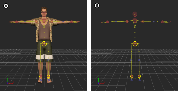

コントロール リグは、キャラクタの位置と向きを変えてアニメーションを作成または変更できるキャラクタ操作ツールです。コントロール リグは、キャラクタライズ済みのキャラクタに対してのみ作成できます。
Viewer ウィンドウでは、コントロール リグは既定でキャラクタ モデルのジョイント上に青、赤、および黄色の半透明のマーカーのセットとして表示されます。
A.キャラクタとコントロール リグ B.コントロール リグ
