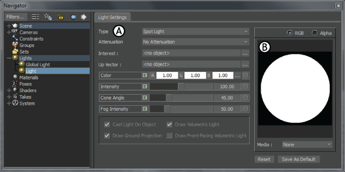

ライトを選択すると、選択したライトの設定が Light Settings 領域に表示されます。既定のライト設定では、通常、グローバル ライトが選択されています。グローバル ライトの詳細については、「グローバル ライト」を参照してください。シーンの他のライトの Light Settings にアクセスするには、Scene Browser または Viewer ウィンドウでライトを選択します。
ライト設定を使用すると、シーンにライトを追加および設定して、モデルやその他のオブジェクトを照射できます。
Light 設定 A.Light 設定 B.Light Preview 領域
