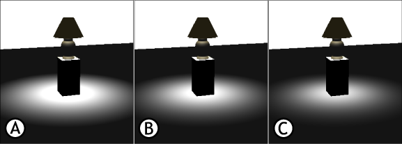

Attenuation
Attenuation 設定では、ライトの強度が光源からの距離に応じて減衰する方法を指定できます。Dynamic Lighting シェーダを追加した後、この設定を使用して MotionBuilder がライトの減衰を計算する方法を設定します。ライトの減衰には、Linear と Quadratic の 2 つのオプションがあります。No Attenuation を指定すると、減衰は無効になります。
ライトの減衰設定: A. なし、B. Linear、C. Quadratic。シャドウのエッジを比較してみましょう。
ライティングが光源からの距離による影響を受けないようにする場合は、減衰の設定を変更しないでください。
注:
減衰効果を確認するには、Dynamic Lighting シェーダをシーンに適用する必要があります。詳細については、「Dynamic Lighting Shader Settings」を参照してください。
設定機能
Linear均等な減衰が作成されます。方程式は(intensity/x)です。ライトの強度は、そのライトの位置を出発してオブジェクトに到達するまでの間、均等なペースで弱まっていきます。
Quadratic不均等な減衰が作成されます。方程式は(intensity / x の二乗)です。ライトの強度はオブジェクト付近で急速に弱まり、減衰のペースはオブジェクトから離れるにつれて緩やかになります。

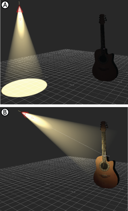

Interest フィールド
選択したライトの「注視点」またはターゲットを定義できます。ライトが移動すると、ライトの注視点はそのライトに従って移動します。
スポット ライトの注視点 A.注視点が設定されていないスポットライトB.注視点がギターに設定されているスポット ライト
ライトの注視点を定義する」を参照してください。
