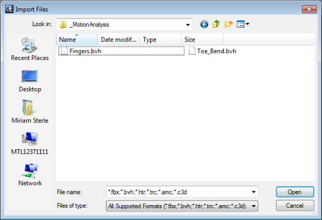

ファイルを読み込むには、MotionBuilder のメニュー バーから File > Motion File Import を選択します。Import Files ダイアログ ボックスが表示されます。ここから、読み込みの対象となる 1 つまたは複数のファイルを選択できます。
複数のファイルを選択するには、ファイル タイプを選択し、1 つ目のファイルをクリックして、[Ctrl]キーを押しながら選択に追加するファイルをクリックします。
