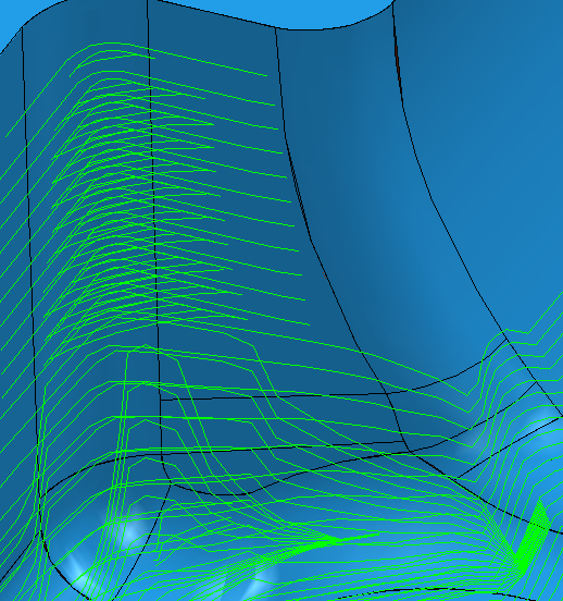

コーナーに残った素材を削除するには、コーナー クリアランス ストラテジーを使用します。水平および垂直面直移動、または面沿いパスを使用して、削り残し素材が連続的に削除されるように、ツールパスが作成されます。
