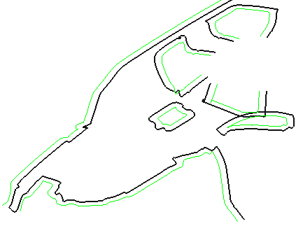

ワイヤーフレーム輪郭 ストラテジーを使用すると、3D カーブの左側または右側に沿って加工できます。これはワイヤーフレーム スウォーフ加工および 2D カーブ輪郭に似ています。PowerMill は、カーブに沿って工具の側面で加工するツールパスを作成します。
サーフェスはこのストラテジーには必要なく、3D カーブのみが必要になります。
