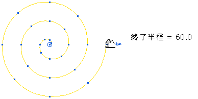

    スパイラルは黄色で表示され、以下のアイテムも表示されます。
    • グラフィックウィンドウで 終了半径 を編集するための青色のハンドル
    • 各回転のポイント数、および、ロケーションを示すための青色のポイント
    • 中心の青色の円 - スパイラルロケーションの編集に使用

グラフィックウィンドウで、スパイラルを作成することもできます。例えば、終了半径ハンドルを選択すると、カーソルが に変化します。新規ポジションにドラッグし、終了半径を変更します。

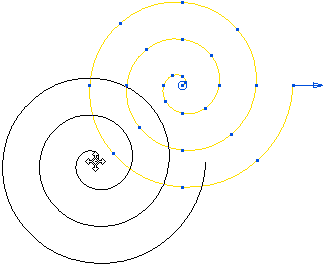

ハンドル中心を選択して新規ポジションにドラッグし、スパイラルを移動します。
