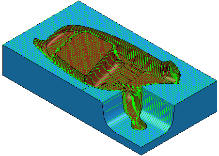

ラスター仕上げ加工 ストラテジーでは、バウンダリー内でカーブのパターンを取得し、当該カーブからのポイントをモデル上に投影してツールパスを作成します。
多くの場合、ラスター ツールパスは開いたパーツで使用され、長方形モデルに最適です。垂直領域またはほぼ垂直な領域を除き、多くのモデルに適用可能な信頼できるストラテジーです。
