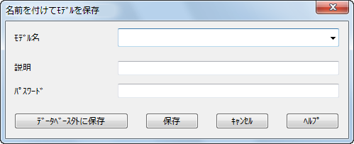

作業を保存するには:
モデルが書出しアクセスで開かれている場合、自動的に保存され、以前に保存されたバージョンを自動的に上書きします。
入力した名前が既に使用されている場合、警告メッセージが表示されます。作業を続ける場合、既存モデルが上書きされます。
新規モデルにファイルをインポートする場合、保存の際に、最後にインポートしたファイル名がモデル名として使用されます。例えば最終インポートされたファイル名が handle.igs の場合、モデル名は handle になります。

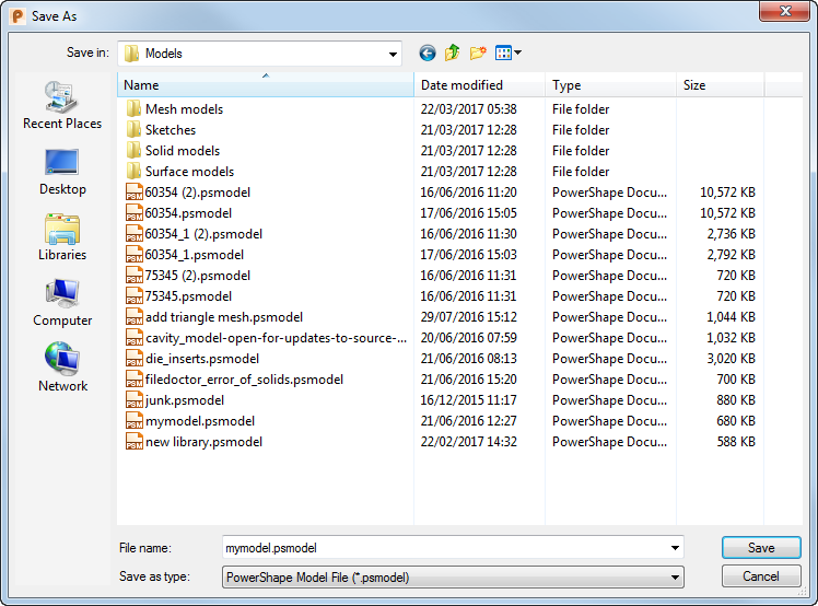

あるいは、[保存]をクリックして、モデルを既定の場所に保存します。
