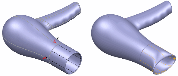

モーフィングにより、ソリッドを異なる形状に変換します。
完全に変形しても、オブジェクト上の全てのフィーチャー(フィレット、トリム、側面、リブ、ボスなど)が損なわれることはありません。

モデルの周りにポイント、カーブ、サーフェス、フレックスボックスなどを指定して、モーフィングを制御します。形状を大幅に変更するよりも、細かい修正を実行するためにモーフィングを使用すると、最良の結果が得られます。

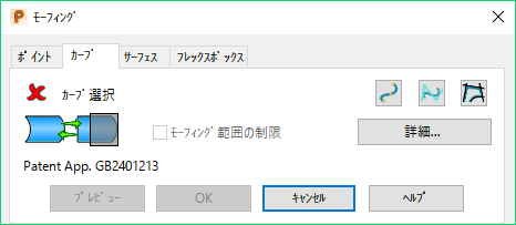

アクティブ ソリッドが表示されている状態、またはあらかじめ非アクティブ ソリッドを選択した状態で、次のいずれかの方法を使用してモーフィング フィーチャーを追加します。
- 次のオプションを使用して、モーフィング ダイアログを開きます。
- [ソリッド]タブ > [フィーチャ]パネル > [モーフィング]をクリックします。
- [編集]タブ > [モーフィング]パネル > [全て]をクリックします。
- [モーフィング]ダイアログの 4 つのタブを使用して、モーフィング フィーチャーを追加します。
