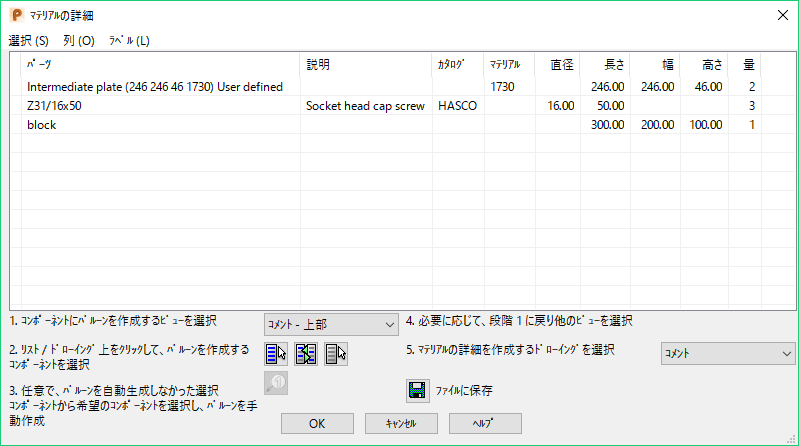

マテリアルの詳細ダイアログ
このダイアログを使用して、マテリアルの詳細に表示するデータを指定します。
  1. ダイアログのメニューオプションを使用して、表示されるデータを指定します。
    は、該当のオプションが選択されており、そのデータがマテリアルの詳細に記載されていることを示します。
    • [選択]メニュー: テーブル内のデータの表示をコントロールします。
    • - 表示するデータ列を指定します。表示するオプションは選択し、非表示にするオプションは選択解除します。
    • ラベル - ラベルとバルーンを制御する全てのオプションを表示します。表のラベル、表のバルーンと同様に作用します。
  2. 必要に応じて、列のレイアウトを修正します。
    1. 列のヘッダーを右クリックします。
    2. 列のヘッダーのコンテキストメニューから、オプションを選択します。
      [左に移動]: 選択列を左に移動します。
      [右に移動]: 選択した列を右へ移動します。
      [小数位を増加]: 列データの小数位桁数を増やします。このオプションは、列に数値データが含まれている場合のみ利用可能になります。
      [小数位を減少]: 列データの小数位桁数を減らします。このオプションは、列に数値データが含まれている場合のみ利用可能になります。
  3. ヒント: クリックアンドドラッグを使用して、列の位置を調整することができます。
  4. マテリアルの詳細 ダイアログの データの表示方法 を編集します。アイテムが階層で構成されている場合(例: サブアセンブリ)、アイテムは、デフォルトで「要約」モードで表示されます。
  5. 必要に応じて、マテリアルの詳細用に選択したドローイングのコンポーネントに バルーンとラベルを適用 します。
  6. マテリアルの詳細をドローイング上に作成、または、ファイルに保存します。 ボタンで、データを Microsoft Excel 埋込みスプレッドシートとして保存、または、OLE ファイルとしてドローイング内にマテリアルの詳細を作成します。
  7. OK をクリックし、マテリアルの詳細を作成して、ダイアログを閉じます。
