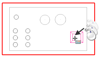

  1. [図面]タブ > [ビュー]パネル > [断面]をクリックします。
  2. 情報 ダイアログの OK をクリックして、断面ライン ツールバーを表示します。
  3. 断面ラインを作成する[ビュー]をドロップダウン リストから選択します。
  4. 断面ラインを作成するためのモードを選択します。
    • フィーチャーを通る断面ラインを作成するには、[フィーチャ認識を設定] ボタンを選択します。
      ビューのソリッド フィーチャー上にカーソルを配置すると、それらのフィーチャーが強調表示されます。
      フィーチャーを選択して、そのフィーチャーの中心を通過する断面ラインを作成します。
    • ポイントを通る断面ラインを作成するには、[フィーチャ認識を設定] ボタンを選択解除します。
      ポイント モードでは、フィーチャーは認識されません。ビュー内でクリックして、ポイントを指定します。
      ポイントを通過する断面ラインが作成されます。
  5. ヒント: 断面ラインでは、フィーチャーとポイントを組合せることができます。
  6. 断面ラインを作成すると、ツールバーのその他のオプションが利用可能になります。
