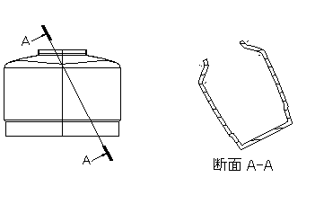

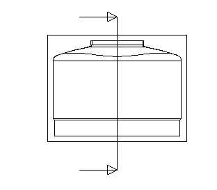

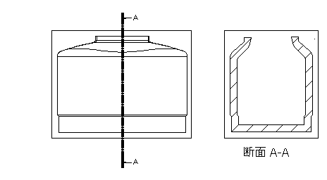

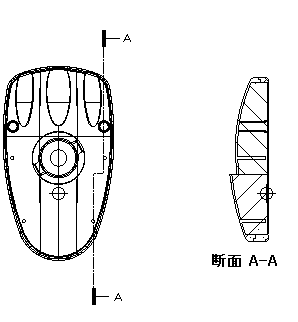

また、必要に応じて断面ラインを作成して、角度付きステップ断面ビューを作成することもできます。サンプル
角度付き断面ビュー
ステップ断面ビュー
角度付きステップ断面ビュー:
角度付き断面を主軸にアライン - この機能は、一方向からのビューにより、オリジナルと同サイズの断面を作成します。 このオプションを使用して、断面 を作成します。
角度付きステップ断面をアライン - この機能は、正確な寸法付けに使用します。 このオプションはビューを回転してステップ断面を平坦化された状態で表示し、測定できるようにします。このオプションを使用して、断面 を作成します。
