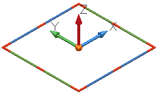

ワークプレーン
ワークプレーンとは、ジオメトリを作成できるローカルワークプレーンを提供するエンティティです。

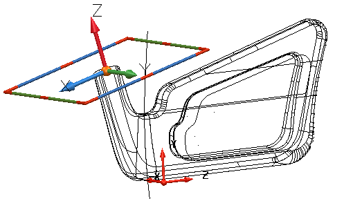

サーフェス、または、カーブなどのオプションを作成すると、ワールドワークプレーンに正確に相対してオプションを配置するために、複雑な計算を実行する代わりに、ワークプレーンを作成したり、新規ローカルワークプレーンを導入することが容易になります。
さらに、ワークプレーンにより、モーフィングの特定のフェースにアラインした平面上で作業することもできます。
