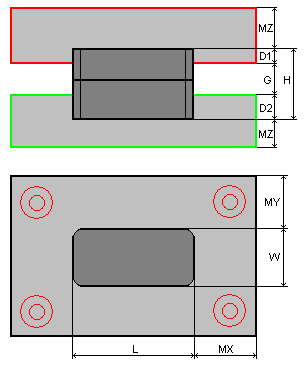

ページで、キャビティ / コアプレートのインサート、または、ポケットを定義します。
最小ポケットクリアランス
- ポケットの周囲の最小クリアランスを定義します。
クリアランスダイアグラムを表示
- ウィンドウを拡張して、インサート、または、ポケットの寸法測定方法を示す図を表示します。
クリアランスダイアグラムを表示
をクリックして、この図を非表示にします。
インサートまたはポケットの詳細を指定するには、それぞれのタブを使用します。
