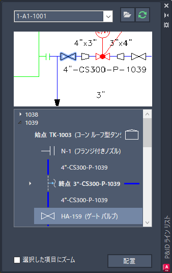

  2. リボンで、[ホーム] [パーツの挿入]パネル [P&ID ライン リスト]の順にクリックします。
  3. [P&ID ライン リスト]ウィンドウで、次の操作を行います。
    • ドロップダウン リストで、表示するラインとコンポーネントを含む P&ID 図面をクリックします。
    • ツリー ビューで、[配管グループ]を展開します。項目(例: ゲート バルブ)をクリックします。
    • [配置]をクリックします。
