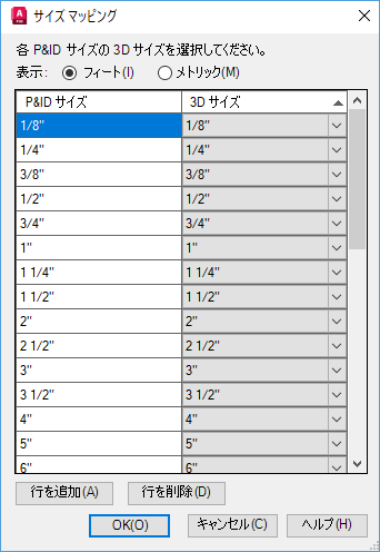

  3. [サイズ マッピング]ダイアログ ボックスで、次の操作を行います。
    1. ニーズに合わせて[フィート]または[メートル]をクリックします。
    2. [P&ID サイズ]列で、サイズ(例: 3/8”)をクリックします。
    3. [3D サイズ]列のドロップダウン リストで、適切な一致サイズ(例: 3/8”)をクリックします。
    4. 必要に応じてサイズのマッピングを続けます。
    5. 新しいマッピングを追加するには、[行を追加]をクリックします。
    6. [OK]をクリックします。
