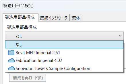

[製造用部品設定]ダイアログで、利用可能な製造用部品構成のドロップダウンから製造用部品構成を選択します。
注:
ローカル構成とクラウド構成の両方がサポートされています。クラウド構成には名前の横にクラウド アイコンがあり、ローカル構成には名前の横にフォルダ アイコンがあります。
