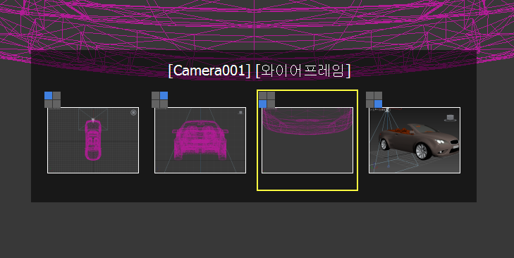

최대화될 때 뷰포트 전환
다중 뷰포트 레이아웃이 활성화되고 뷰포트가 최대화되었을 때(Alt+W로 토글) 먼저 Windows 키(경우에 따라 "시작" 레이블이 지정됨)를 누른 상태에서 Shift 키를 눌렀다가 놓으면 레이아웃에서 다른 뷰포트로 전환할 수 있습니다. 그러면 다른 뷰포트로 전환하기 위한 오버레이 인터페이스가 열립니다.
최대화된 뷰포트를 변경하기 위한 오버레이 인터페이스
이때 다음으로 사용 가능한 뷰포트가 강조 표시됩니다. Shift 키를 반복적으로 눌러 강조 표시를 변경할 수 있습니다. 언제든지 키를 놓으면 강조 표시된 뷰포트가 최대화됩니다. 또는 원하는 뷰포트를 가리키고 마우스 버튼을 클릭합니다.

최대화된 경우 뷰포트를 변경하려면:
  1. Windows/시작 키를 누른 상태에서 Shift 키를 눌렀다가 놓습니다.
    그러면 뷰포트 전환 인터페이스가 열립니다.
  2. 필요한 경우 Shift 키를 반복적으로 눌러 원하는 뷰포트를 강조 표시한 다음 Windows/시작 키를 놓아 강조 표시된 뷰포트를 최대화합니다.
    또는 원하는 뷰포트를 클릭하기만 하면 됩니다.
