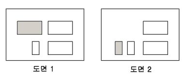

비교 프로세스 중에 DWG 비교 기능은 두 도면 간에 수정, 추가 또는 제거된 객체를 식별합니다. 예를 들어, 매우 단순화된 다음 두 도면을 고려해 보십시오. 각 도면에는 다른 도면에 없는 차이점이 있습니다.
도면 1은 이전 버전의 도면이고, 도면 2는 현재 도면이라고 가정해 보겠습니다.

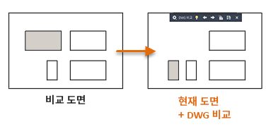

COMPARE 명령이 시작되면, 이 예에서 비교 도면, 도면 1을 지정한 경우 DWG 비교 도구막대가 도면 영역의 맨 위에 표시됩니다.
비교 결과는 아래 표시된 대로 현재 도면에 표시됩니다.

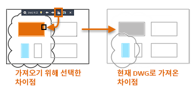

현재 도면으로 차이점 가져오기
DWG 비교 도구막대를 사용하여, 비교 도면에서 현재 도면으로 차이점을 가져올 수 있습니다. 비교 도면에서 차이점이 있는 객체만 현재 도면으로 가져올 수 있습니다.
가져온 차이점은 현재 두 도면에 있기 때문에 자동으로 회색으로 바뀝니다.

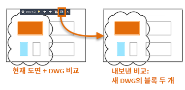

비교 결과 내보내기
참조를 위해 비교 결과를 새 스냅샷 도면으로 내보낼 수 있습니다. 스냅샷 도면은 비교의 시각적 모양을 유지하며 도면 이름의 조합을 사용하여 이름이 지정됩니다.
주: 스냅샷 도면에는 두 블록, 즉 두 비교 도면의 각각에 대한 블록이 포함됩니다.
