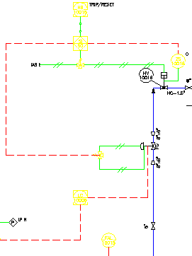

두 가지 유형의 도식적인 선 그룹은 파이프 선과 기기 선입니다. 각 선 유형에는 고유한 특성 세트(예: 도면층, 선종류, 두께, 선 스타일, 색상 및 태그 정보)가 있습니다.
각 선 세그먼트의 끝에 있는 화살표는 흐름 방향을 나타냅니다. 흐름 방향은 선을 작성하면서 이동하는 방향에 따라 결정됩니다.
바로 가기 메뉴를 사용하여 흐름 방향을 변경할 수 있습니다.
