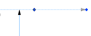

스키매틱 선은 주로 구성요소를 연결하는 데 사용되지만 다른 스키매틱 선에 연결할 수도 있습니다.
P&ID 스키매틱 선이 구성요소 또는 다른 스키매틱 선에 연결되어 있는 경우 선을 선택하면 선 끝에 연결 그립이 표시됩니다.
스키매틱 선이 구성요소에 부착되어 있지 않은 경우 선을 선택하면 선 끝에 끝 선 그립이 표시됩니다.
