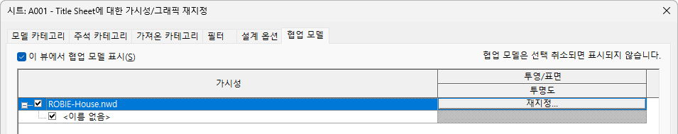

조정 모델을 Revit 모델에 링크한 후 가시성/그래픽 대화상자를 사용하여 해당 가시성과 투명도를 정의합니다. 투명도 설정을 사용하여 조정 모델과 Revit 모델을 구분합니다.
이 대화상자는 트리 구조로 정렬되어 있습니다. 상위 노드는 별도의 파일(고유 조정 모델)을 참조합니다. 하위 노드는 조정 모델의 사본인 인스턴스(instance)를 참조합니다. 상위 노드를 변경하면 모든 인스턴스(instance)에 영향을 줍니다. 하위 노드를 변경하면 해당 인스턴스 (instance)에만 영향을 줍니다.
가시성/그래픽 대화상자의 조정 모델 탭에는 다음 설정이 포함되어 있습니다.
