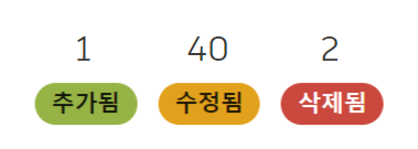

팔레트에는 변경사항의 개요가 세 가지 범주(객체 추가됨, 수정됨, 삭제됨)로 분류되어 표시됩니다. 예는 아래와 같습니다.
변경사항 요약: 팔레트에는 변경사항의 개요가 세 가지 카테고리(객체 추가됨, 수정됨, 삭제됨)로 분류되어 표시됩니다. 빠른 식별을 위해 추가, 수정 및 삭제된 조정 모델 객체가 Revit 뷰에서 강조됩니다. 변경되지 않은 조정 객체는 회색으로 표시됩니다.
