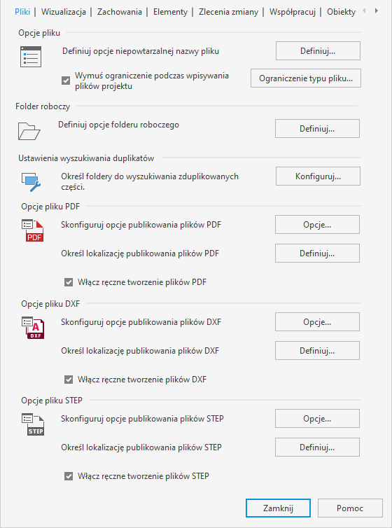

Karta Pliki w oknie dialogowym Ustawienia programu Vault zawiera opcje umożliwiające wymuszanie niepowtarzalnych nazw plików, wyłączanie wpisywania plików projektu, określanie opcji folderu roboczego i wyszukiwanie duplikatów.
Kliknij przycisk Definiuj, aby wymusić niepowtarzalną nazwę identyfikującą pliki w repozytorium. Używając polecenia Znajdź zduplikowane nazwy, można zlokalizować w repozytorium zduplikowane nazwy plików, co jest pomocne przy rozwiązywaniu wszystkich konfliktów nazw plików przed wymuszeniem niepowtarzalnych nazw plików. Administrator ma możliwość wymuszenia niepowtarzalnych nazw plików na podstawie rozszerzenia pliku lub położenia folderu. Można zezwolić plikom z określonymi rozszerzeniami lub plikom w określonych folderach na stosowanie powielonych nazw plików. Aby uzyskać więcej informacji, zobacz temat Wymuszanie unikatowych nazw plików.
Zalecane jest dodawanie wszystkich danych CAD do repozytorium przy pomocy dodatku klienta do odpowiedniej aplikacji CAD, tak aby zachować zależności pomiędzy plikami. Danych CAD nie można przeciągać i upuszczać do repozytorium ani dodawać za pomocą klienta Vault. Ten sposób postępowania jest domyślnie wymuszany. Informacje o elemencie / zestawieniu komponentów powinny być również dodawane przez wpisanie za pośrednictwem aplikacji macierzystej, a nie przez przeciąganie i upuszczanie. Aby umożliwić dodawanie danych CAD bez użycia odpowiedniego dodatku klienta, należy usunąć zaznaczenie pola wyboru Wyłącz wpisywanie plików projektu. Spowoduje to, że zależności pomiędzy plikami nie będą zachowywane.

Kliknij przycisk Właściwości, aby zarządzać właściwościami zdefiniowanymi przez użytkownika. Wszystkimi wyodrębnionymi właściwościami śledzonymi przez repozytorium można zarządzać za pomocą okna dialogowego Definicje właściwości.
