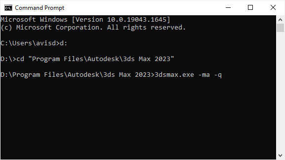

Inicie o 3ds Max usando a Linha de comando
Para iniciar o 3ds Max usando a Linha de comando
  1. Abra uma janela Prompt de comando ( Iniciar Executar).
  2. Vá para o diretório raiz do 3ds Max.
  3. Digite 3dsmax para iniciar o programa.
    É possível usar chaves de linha de comando para alterar várias configurações.
Nota: Além da janela Prompt de comando, você pode incluir a linha de comando em um arquivo de lote.
