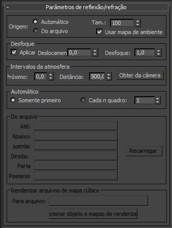

Um mapa de Reflexão/Refração produz uma superfície reflexiva ou refratária. Para criar reflexão, atribua esse tipo de mapa como Mapa de Reflexãodo material. Para criar a refração, atribua-o como mapa de Refração.
Mapa de Reflexão/Refração usado para os balões informativos
Esse mapa funciona com o uso de seis renderizações na forma de um cubo que circunda os objetos. A opção Reflexão/Refração detecta os mapas cúbicos sob a perspectiva do ponto de giro do objeto, mapeando-os para a superfície do objeto como um mapa de reflexão esférico.
É possível gerar os mapas cúbicos automaticamente ou carregar os mapas criados anteriormente.
Uma superfície reflexiva reflete o mapas ao redor como um espelho. Uma superfície refratária cria a ilusão de que os mapas circundantes são vistos através da superfície.
Quando se escolhe mapas cúbicos automáticos, o 3ds Max gera os mapas com base na perspectiva do ponto de giro do objeto mapeado. Os mapas têm por base a geometria da cena.
A vantagem de usar mapas automáticos é que as seis vistas são geradas automaticamente no tempo de renderização e podem ser facilmente atualizadas para cada quadro da animação. A desvantagem é que gerar os mapas novamente aumenta o tempo de renderização. Além disso, os mapas existem somente para a renderização e não podem ser editados ou manuseados.
No Editor de Material, as reflexões ou refrações automáticas refletem ou refratam o plano de fundo da ranhura de amostra.
Quando se escolhe carregar mapas cúbicos a partir dos arquivos, é possível usar os controles no grupo De Arquivo. A vantagem de usar De Arquivo é que os arquivos bitmap já existem e requerem menos tempo de renderização. Além disso, é possível editar as imagens bitmap. A desvantagem é que é mais difícil de usar bitmaps para renderizar uma animação, primeiro é preciso criar a animação com bitmaps.
É possível carregar automaticamente seis bitmaps ao mesmo tempo se seis bitmaps tiverem nomes de arquivo de mapas cúbicos válidos. A primeira parte de todos os seis os nomes de arquivo deve ser igual e a última parte é um traço baixo seguido por uma abreviação de duas letras da posição do mapa, conforme indicado na tabela abaixo:

Por exemplo, se houver seis bitmaps no disco, identificados como view_up.bmp, view_fr.bmp, view_lf.bmp e assim por diante, quando você clicar em um dos botões de arquivo e escolher o bitmap para aquela posição, as seis vistas serão carregadas.
Se selecionar um bitmap cujo nome não siga a convenção ou que tenha um nome de mapa cúbico válido, mas atribuí-lo ao botão errado, somente esse bitmap será carregado.
Como todos os bitmaps atribuído devem ter o mesmo tamanho, quando atribuir um bitmap novo para outro da janela, a ranhura da amostra não é atualizada automaticamente. Isto evita que uma mensagem de erro seja gerada todas as vezes que um bitmap é atribuído. Depois de atribuir todos os seis mapas e ter certeza de são quadrados e com o mesmo tamanho, clique no botão Recarregar para atualizar todos os mapas e reexibir a ranhura da amostra.
Também é possível utilizar o botão Recarregar para ver as alterações após ter editado um dos mapas cúbicos por meio de um programa de desenho.
Os controles no grupo de Renderização de Arquivos de Mapa Cúbico permitem gerar mapas automaticamente e salvar em disco. Utilize o botão Em Arquivo para especificar a pasta e o nome de arquivo dos bitmaps Up (Acima) (_UP). Clique em Selecionar objeto e mapas de renderização. Em seguida, clique no objeto a ser mapeado. O 3ds Max cria os arquivos e também os atribui aos seis botões de mapa Do arquivo.
A renderização de um mapa cúbico tem o mesmo efeito que o automático, com a vantagem que a renderização de mapas não precisa ocorrer no tempo de renderização da cena. A desvantagem é que você não é possível criar reflexões ou refrações automaticamente animadas desta forma.
Os mapas cúbicas podem ser animações ao invés de bitmaps. Assegure-se de que cada um é quadrado e que todos têm a mesma resolução. Se desejar que a animação reflexões corresponda com as alterações na cena, utilize os mapas automáticos e defina-os para renderizar a cada N quadro.

Seleciona a origem dos seis mapas cúbicos.
Quando a opção Do Arquivo está ativa, os controles no grupo de Renderização de arquivos de mapa cúbico também estão disponíveis. É possível gerar os seis mapas de reflexão cúbicos automaticamente e salvá-los em arquivos, onde é possível carregar com os controles De Arquivos.
Se sua cena tiver Névoa ambiental, os mapas cúbicos deverão ter configurações de intervalos próximo e distante para a renderização adequada da névoa sob o ponto de vista do objeto atribuído ao material. Os giradores Próximo e Distante neste grupo permitem especificar um intervalo de névoa relativo ao objeto.
Estes valores não estão vinculados dinamicamente ao objeto da câmera. Eles são simplesmente copiados dos valores do intervalo da câmera no momento em que se clica. Se os valores do intervalo da câmera mudarem posteriormente, os valores de Próximo e Distante continuam os mesmos.
Esses controles só estão ativos quando a origem ativa para os mapas de Reflexão/Refração é Automático.
Estes controles estão ativos quando Do Arquivo estiver ativo como a origem de Reflexão/Refração. Aqui é possível atribuir os seis bitmaps para serem usado como os mapas cúbicos.
Se o mapa não seguir as convenções de nomenclatura de arquivos ou se for atribuído a um botão de outra posição (_UP a Frente, por exemplo), somente esse mapa será atribuído. Os outros deverão ser atribuídos manualmente.
É possível editar um ou mais dos mapas cúbicos utilizando um programa de desenho e, a seguir, clique em Recarregar para atualizar o material e a cena.
