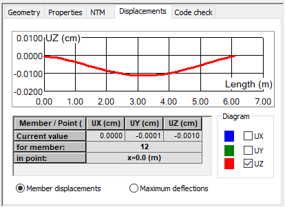

Clique na guia Deslocamentos, na caixa de diálogo Propriedades do membro, para exibir o seguinte:
A parte superior da caixa de diálogo exibe um diagrama da quantidade selecionada. O campo pode exibir um diagrama de apenas uma quantidade. Os diagramas serão redesenhados se o caso de carga for alterado.
A tabela exibe os seguintes tipos de deslocamentos:
Quando a opção Deslocamento do membro é selecionada, o Robot exibe os valores dos deslocamentos globais UX, UY, UZ no ponto com a coordenada indicada no membro. Ao clicar no campo do ponto e mover o mouse para o diagrama na parte superior, é exibida uma linha vertical, permitindo definir o valor da coordenada para a qual você deseja obter valores relevantes.
Ao clicar no campo do membro, mover o mouse para o visualizador gráfico e, em seguida, selecionar outro membro com o mouse, o conteúdo da caixa de diálogo Propriedades do membro é atualizado de acordo com a seleção atual.
Quando é selecionada a opção Deflexões máximas, a tabela exibe os valores máximos da quantidade selecionada, bem como a localização do ponto onde o valor máximo é alcançado.
