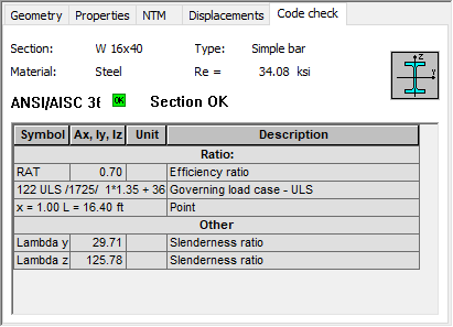

Clique na guia Verificação das normas na caixa de diálogo Propriedades do membro para um membro de CA (após o cálculo da área teórica da armadura (necessária)) para exibir o seguinte:
As seguintes informações, que não podem ser alteradas, são exibidas:
Os resultados são exibidos para os seguintes tipos de membros de CA:
As seguintes informações são exibidas na parte inferior da caixa de diálogo para tipos individuais de membros de CA:
- Armadura transversal
- Área da armadura longitudinal A1
- Área da armadura longitudinal A2
- Taxa de armadura
- Comentários
- Armadura transversal: em três seções transversais de membro (para uma seção transversal no início, no meio e no fim de um membro)
- Taxa média de armadura
- Largura da fissura
- Comentários
