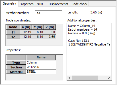

Clique na guia Geometria, na caixa de diálogo Propriedades do membro, para exibir o seguinte:
Com o número do membro, é possível selecionar um membro:
A guia fornece as seguintes informações:
Ângulo gama – Valor do ângulo com sua unidade
Deslocamentos – Nome do tipo de deslocamento
Liberações – Nome do tipo de liberação, norma de liberação
Reforço – início – Nome do tipo de reforço
Reforço – final – Nome do tipo de reforço
Solo elástico – Nome do tipo de solo elástico e o valor do coeficiente do solo elástico
Compressão/tensão – Membros que funcionam somente para compressão ou tensão
Cisalhamento – Membros nos quais a influência do cisalhamento na deformação é reconhecida
Cabo – Nome do tipo de cabo, os valores da área de seção do cabo e o valor da força
