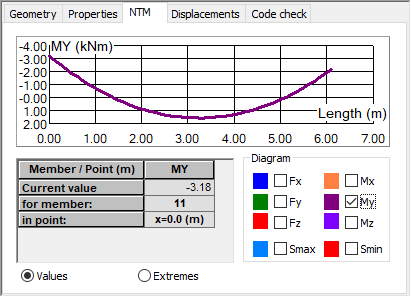

Clique na guia NTM, na caixa de diálogo Propriedades do membro, para exibir o seguinte:
A parte superior a caixa de diálogo exibe um diagrama da quantidade. O campo pode exibir um diagrama de apenas uma quantidade. Os seguintes diagramas de quantidade estão disponíveis: forças FX, FY e FZ; momentos MX, MY e MZ; e tensões Smax e Smin. Os diagramas serão redesenhados se o caso de carga for alterado.
A tabela pode exibir os valores de uma quantidade selecionada ou os valores extremos de uma quantidade selecionada.
Ao selecionar Valores, o Robot exibe os valores da quantidade selecionada no ponto indicado, cujas coordenadas estão no membro.
Ao clicar no campo do ponto e mover o mouse para o diagrama na parte superior, é exibida uma linha vertical, permitindo definir o valor da coordenada para a qual você deseja obter valores relevantes.
Ao clicar no campo do membro, mover o mouse para o visualizador gráfico e, em seguida, selecionar outro membro com o mouse, o conteúdo da caixa de diálogo Propriedades do membro é atualizado de acordo com a seleção atual.
Ao selecionar Extremos, a tabela exibe os valores máximos da quantidade selecionada, bem como a localização do ponto para o qual o valor máximo é alcançado.
