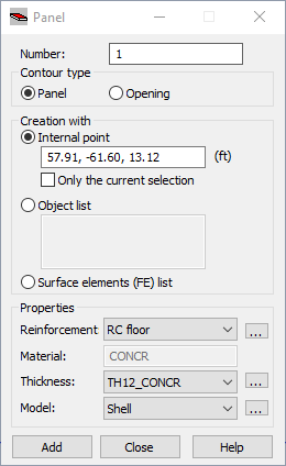

Usando essa opção, é possível definir painéis dentro de estruturas. Acesse a opção:
. Após a opção ser selecionada, a caixa de diálogo Painel será exibida.
Para definir um painel, especifique seus parâmetros:
Se Face for selecionada para Tipo de contorno, todas as opções em Propriedades se tornarão indisponíveis. Selecionar essa opção faz com que o objeto que está sendo gerado seja definido como uma face (sem atribuir propriedades como tipo de armadura e espessura). É possível usar esse objeto durante a geração de uma estrutura volumétrica (sólida) e isso pode constituir uma face desse objeto volumétrico.
à direita de Armadura, Espessura e Modelo, é possível acessar a caixa de diálogo Novo tipo de barra, Nova seção ou Modelo de cálculo do painel, na qual você define uma nova espessura de painel, tipo de armadura de placa e casca ou modelo de cálculo do painel. Os tipos de espessura, armadura ou modelo definidos são adicionados às listas apropriadas de tipos de armadura de espessura, placa e casca ou modelos de cálculo do painel. As extensões dos painéis são estabelecidas definindo suas arestas (definição de contornos). O contorno do painel pode conter elementos de barra, objetos e polilinhas. Para definir um painel:
Após os painéis serem definidos e os cálculos terem sido iniciados, uma malha plana de EF será criada de acordo com os parâmetros especificados na caixa de diálogo Preferências do trabalho (Opções de criação de malha).
A malha de EF é visível somente após a opção Malha de EF ser selecionada na caixa de diálogo Exibir.
Para um determinado contorno, é possível repetir o procedimento para criar uma malha do elemento. No entanto, a malha de elemento plano “novo” substituirá a existente. Dois tipos de EF plana estão disponíveis no software:
Durante a criação da malha de EF, os nós dentro da área selecionada são criados primeiro e, em seguida, são atribuídos aos elementos finitos apropriados. Nós dentro da área (contorno) podem ser criados usando um algoritmo:
