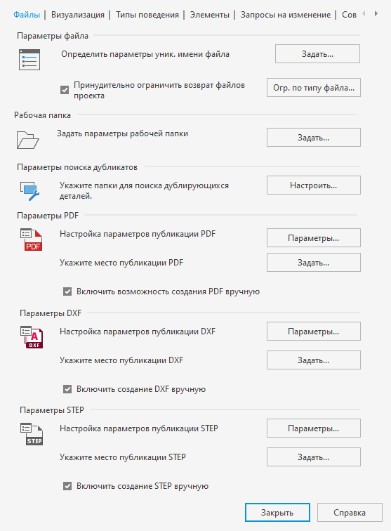

На вкладке «Файлы» в диалоговом окне «Параметры хранилища» содержатся параметры для принудительного применения уникальных имен файлов, отключения возврата файлов проекта, задания параметров рабочих папок и поиска повторяющихся элементов.
Нажмите кнопку «Определить», чтобы обеспечить применение уникального идентифицирующего имени для файлов в хранилище. С помощью параметра «Найти повт. имена» в хранилище можно найти файлы с дублирующимися именами, чтобы разрешить связанные с этим конфликты, прежде чем задать уникальные имена файлов. Администратор файлов может задать уникальные имена файлов в зависимости от расширения или расположения папки. Администратор может разрешить использовать повторяющиеся имена для файлов с определенными расширениями или в указанных папках. Дополнительные сведения см. в разделе Задание уникальных имен файлов.
Рекомендуется добавлять все данные САПР в Vault с помощью клиента надстройки для соответствующего приложения САПР, чтобы сохранить взаимосвязи с файлами. Данные САПР невозможно перетащить в хранилище или добавить в клиент хранилища. Использование клиента надстройки задано по умолчанию. Данные элемента и информацию о спецификации также необходимо добавлять путем возврата через исходное приложение, а не путем перетаскивания. Снимите флажок «Отключить возврат графических файлов», чтобы разрешить добавление данных САПР без использования соответствующего клиента надстройки. В этом случае взаимосвязи между файлами не будут поддерживаться.
Данные САПР включают проектные файлы следующих приложений:
Щелкните элемент «Свойства», чтобы настроить пользовательские свойства. Для управления всеми свойствами, отслеживание которых выполняется в хранилище, можно использовать диалоговое окно «Определения свойств».
