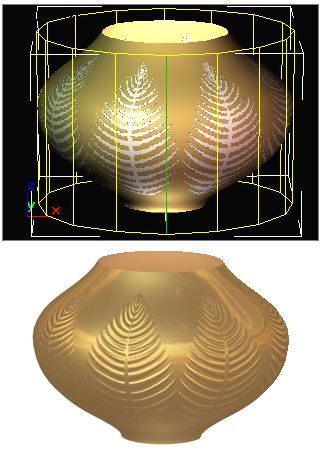

花瓶上的装饰是通过旋转“UVW 贴图修改器”Gizmo 而定位的贴图。
