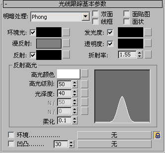

光线跟踪材质的“光线跟踪基本参数”卷展栏控制材质的明暗处理、颜色分量、反射或折射以及凹凸。
界面
此卷展栏中的基本参数与标准材质的基本参数相似,但光线跟踪材质的颜色分量具有不同行为。
与标准材质一样,可以为光线跟踪颜色分量和各种其他参数使用贴图。色样和参数右侧的小按钮用于打开材质/贴图浏览器,从中可选择对应类型的贴图。这些快捷方式在“贴图”卷展栏中也有对应的按钮。如果已经将一个贴图指定给这些颜色之一,则该按钮显示字母 M。大写的 M 表示已指定和启用对应贴图。小写的 m 表示已指定该贴图,但它处于非活动状态(禁用)。
- 明暗处理下拉列表
- 选择一个明暗器。根据您选择的明暗器,“反射高光”会更改以显示该明暗器的控件。替代项如下:
- 双面

- 环境光
- 这与标准材质的环境光颜色不相同。对于光线跟踪材质,此控件控制环境光吸收系数:也就是说,该材质吸收多少环境光。将“环境光”设置为白色与在标准材质中锁定环境光和漫反射光颜色相同。默认设置为黑色。
“环境光颜色”复选框 启用该复选框后,材质使用环境光颜色。禁用时,材质使用微调器,以便仅设置灰度值。默认设置为启用。

- 漫反射
- 设置漫反射颜色。这与标准漫反射颜色相同。这是对象反射的颜色,未经镜面反射。反射和透明度效果叠加在漫反射效果之上。如果反射为 100%(纯白),则漫反射颜色不可见。(这一点与标准材质不同。) 默认设置为 50% 灰色。

- 反射
- 设置镜面反射颜色。此颜色是反射环境(即场景的其余部分)被过滤。该颜色的值可控制反射量。如果反射颜色为饱和颜色,而漫反射颜色为黑色,则效果类似彩色铬合金(例如,彩色的圣诞树装饰球)。默认设置为黑色(无反射)。

- 发光度
- 与标准材质的自发光组件相似,但它不依赖于漫反射颜色。蓝色的漫反射对象可以具有红色的发光度。默认设置为黑色。

- 透明度
- 与标准材质的不透明度控件相结合,类似于标准材质的透射灯光的过滤色。此颜色过滤具有光线跟踪材质的对象后的场景元素。黑色为不透明,白色为完全透明,任何中间值会过滤光线跟踪对象后的对象。漫反射和透明度组件中的完全饱和颜色实现染色玻璃的效果。如果需要更多不透明外观,请拾取希望作为透明颜色的颜色,将其复制到漫反射颜色,使漫反射颜色完全饱和,然后调整透明度以获得需要的效果。默认设置为黑色(不透明)。

- 折射率
- 折射率 (IOR) 控制材质对透过的光线的折射程度。值为 1.0 时为空气 IOR,透明对象后的对象不会产生扭曲。值为 1.5 时,后面的对象扭曲严重(像透过玻璃球一样)。对于略低于 1.0 的 IOR,对象沿其边缘反射,如从水面下看到的气泡。默认设置为 1.55。

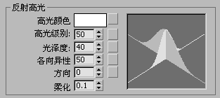

“反射高光”组
此组中的控件影响反射高光的外观。反射高光模拟在场景中反射光线的光线跟踪对象的表面。更改场景中的光线的颜色或强度会更改反射高光的外观。
在标准材质中,在调整此组中的值时,右侧的高光曲线会更改,向您演示其效果。示例窗中的材质预览也会更新。
- 高光颜色
- 设置高光颜色,假设场景中存在白色光。
单击色样以显示颜色选择器并更改高光颜色。
单击贴图按钮可指定高光颜色贴图。此按钮是一个快捷方式:还可以在“贴图”卷展栏上指定高光颜色贴图。
“反射高光”组中的其余控件取决于活动明暗器,如此卷展栏顶部的“明暗处理:”旁所示。这些高光控件与用于标准材质明暗器的控件相同。

- 环境
- 单击此按钮可指定该光线跟踪材质的局部环境贴图。反射和透明度都使用整个场景范围内的环境贴图,除非使用此按钮指定另一贴图。使用此控件,您可以基于每个对象来使用不同的环境贴图,或在没有作为整体的场景时,向指定对象提供环境。

- 凹凸
- 单击该按钮可指定凹凸贴图。此按钮是一个快捷方式:还可以在“贴图”卷展栏上指定凹凸贴图。
