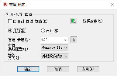

您可以打断或合并管道管路中的管段。例如,您可以将一段管道打断成两段或多段管道,还可以将两段或多段邻接管道合并成一段管道。您可以对整个或部分管段管路应用打断或合并命令。
打断或合并管道管路中的管段
. 有关详细信息,请参见“管道长度”。
 有关详细信息,请参见“管道长度”。 | 如果希望... | 则… |
| 对整个管道管路应用长度命令 | 选择“应用到管道管路”。 |
| 手动选择要修改的管段 | 单击  (选择对象),然后选择要打断或合并的特定管段。 |
| 如果希望... | 则… |
| 打断管段 | 选择“打断”,并输入“管道长度”值。 您还可以单击  |
| 合并沿相同中心线对齐且邻接的多个连接管段 | 选择“合并”,单击  (选择对象),然后选择要合并的管段。 |
