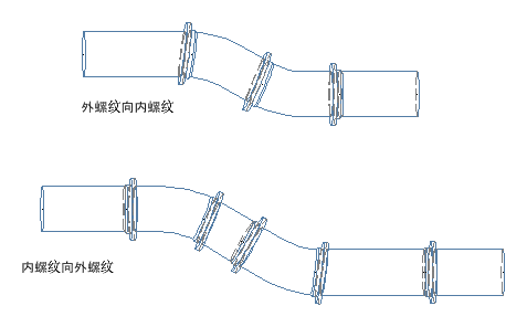

以下示例说明了在平面图中绘制管道和指定接头方向时的内外螺纹连接。
非倾斜的机械承口管道
倾斜的机械承口管道
