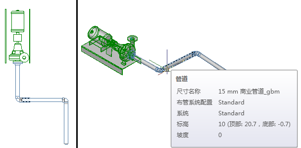

- 在管道管路中指定其他点。 注: 软件会为管道管路中的管段显示坡度值。
- (可选)在“管道布局系统配置”对话框中,单击  (系统配置),对图形中的管件进行连接指定。 (系统配置),对图形中的管件进行连接指定。
以下示例显示平面图与西南等轴测视图中倾斜的管道。
继续布置零件并在管路中连接管道对象时,自动布局可以生成布管解决方案。该命令行会提示您接受首选解决方案。
软件根据允许的管件公差将卡箍连接或弯头插入到管道布局中。例如,可能您绘制的管道角度为 5 度。那么,如果布局角度小于允许的管件公差(10 度),则向布局中插入卡箍连接。相反,如果布局角度大于允许的管件公差,则软件会插入弯头。
