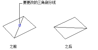

边界交换
边界交换功能用于更改曲面中两个三角面的方向,从而创建更精确的曲面模型。例如,可以交换三角形边以使三角形边与山脊或洼地相匹配。
单击以查看边交换的效果。

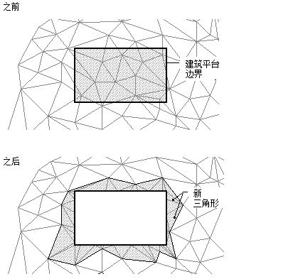

隐藏边界
隐藏边界将屏蔽曲面的一些区域,从而使这些区域中的三角剖分和等高线均不可见。使用隐藏边界可以在曲面中创建孔,例如标记建筑物坡脚。
单击以查看隐藏曲面边界的效果。
注:
使用隐藏边界时,曲面不会被删除。整个曲面将保持完整。如果曲面中存在要永久删除的曲面三角网线,请使用“删除直线”命令。
