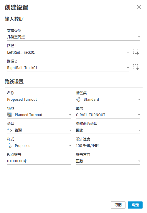

  1. 打开“水平回归设置”对话框。
    • 单击“常用”选项卡 “创建设计”面板 “路线”下拉菜单 “水平回归分析”。
    • 单击“轨道”选项卡 “路线”面板 “水平回归分析”。
  2. 在“水平回归设置”对话框的“输入数据”下,指定要用于创建水平回归分析的数据类型:几何空间点、要素线、二维多段线或三维多段线。
  3. 在路径 1 的旁边,单击 。
    注: 如果选择“几何空间点”作为“输入类型”,您可以使用下拉列表选择点编组。
  4. 在图形中,选择要通过其创建水平回归分析的对象。按 Enter 键。
    注: 您只能选择在步骤 2 中选择的输入类型,您不能选择多个对象类型。
  5. 如果要在对象的两个路径之间创建水平回归分析,请单击路径 2 旁边的 。此步骤为可选。如果您选择路径 2,则回归的输出将是路径 1 和路径 2 之间的 CENTERLINE。
  6. 在图形中,选择要通过其创建水平回归分析的对象。按 Enter 键。
  7. 在“路线设定”下,指定以下参数:
    • 名称
    • 场地
    • Type
    • 样式
    • 起点桩号
    • 标签集
    • 图层
    • 缓和曲线类型
    • 设计速度
    • 桩号方向
    注: 路线名称不能包含以下不受支持的字符:/ \ " ; = , * ? ``。路线名称不能为空,并且在图形中必须唯一。
  8. 单击“确定”。

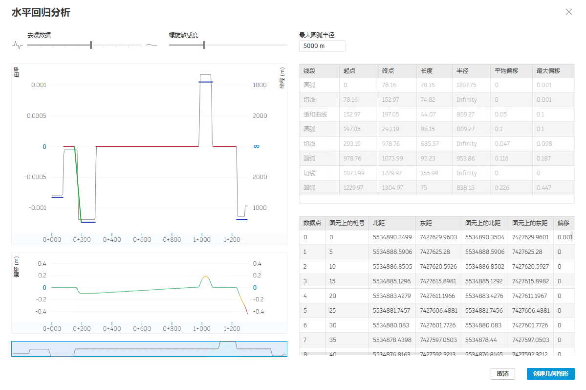

  9. 此时将显示水平回归分析视景。
  10. 查看并优化水平回归生成的路线的数据。
  11. 单击“创建几何图形”以创建路线。
