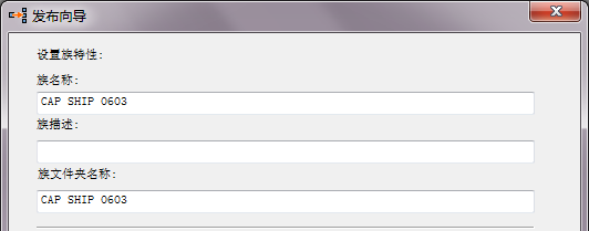

问题:现有的 IDF 零部件族具有错误的族名称或错误的零件代号。
解决方法:使用资源中心编辑器更改名称或零件代号。若要了解如何更改族名称和零件代号,请参见查看或修改族特性。
