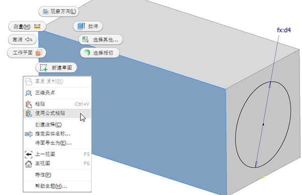

复制和粘贴草图
可以将草图从一个面复制并粘贴到另一个面,也可以将草图从一个零部件复制并粘贴到另一个零部件。根据您选择的粘贴命令,将复制和粘贴用户参数。
  1. 选择源草图并在其上单击鼠标右键,或者只需在其上单击鼠标右键,然后单击“复制”。
  2. 在同一零部件或其他零部件中的目标面上单击鼠标右键,然后单击:
    • 粘贴:粘贴草图几何图元和任何相关约束。
    • 使用公式粘贴:粘贴草图几何图元、相关约束和用户定义的参数。粘贴的用户参数不重复。
