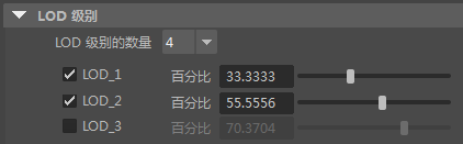

    • 将“减少方法”(Reduction Method)设置为按百分比、顶点或三角形计数减少多边形数量。(在本示例中,我们使用“百分比”(Percentage)。)
    • 指定要创建的“LOD 级别的数量”(Number of LOD levels),并为列表中的每个级别启用复选框。
    • 设定所需的任何其他形状和保留选项。(请参见生成 LOD 网格选项了解详细信息。)
