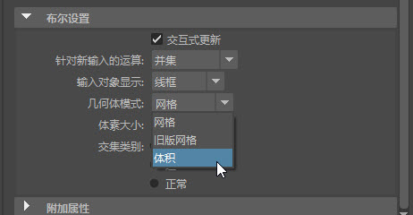

“几何体模式”(Geometry Mode)下拉菜单
从布尔节点的“几何体模式”(Geometry Mode)下拉列表中激活“体积”(Volume)。还可以使用布尔堆栈来更改输入对象的显示模式。
体积(Volume):输入对象将变为体积。选择“体积”(Volume)后,对象将转换为体积,在其中计算布尔运算。然后,布尔结果将转换回已划分网格的多边形。基于体积的网格划分仅适用于以下布尔运算:并集、差集 (a-b)、差集 (b-a)、交集。

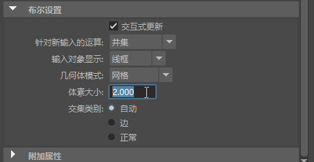

体素大小(Voxel size)
此参数控制网格编码为体积的精细程度。值越小,结果越清晰。“体素大小”(Voxel Size)值越高,生成的特征越圆,因为没有足够的分辨率来生成硬边。在输入网格相交的区域中,这种柔化也可以创建平滑过渡区域。这样可以产生更有机的结果。
注: 使用非常小的“体素大小”(Voxel Size)值可能会生成大量几何体。默认的“体素大小”(Voxel Size)(1.000) 通常可捕获大多数细节,但具体取决于布尔对象的大小。如果设置的“体素大小”(Voxel Size)非常低,在允许您继续操作之前,Maya 将发出此值太低的警告。
提示: 如果处理计算的时间过长,只需按 Esc 键即可。

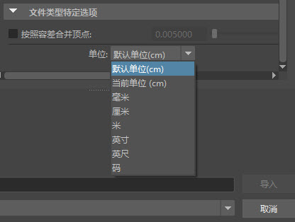

用于设置单位的 STL 导入/导出选项
使用新的单位转换对话框导入导出 STL 文件。使用这些转换选项时,数据将按预期与 Maya 相互转换。由于 STL 文件中没有预定义的单位,因此可以通过这些选项设置 Maya 需要使用的单位。
