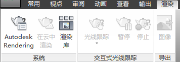

您可以从“常用”选项卡 >“工具”面板和功能区中的“渲染”选项卡访问 Autodesk Rendering 工具。
