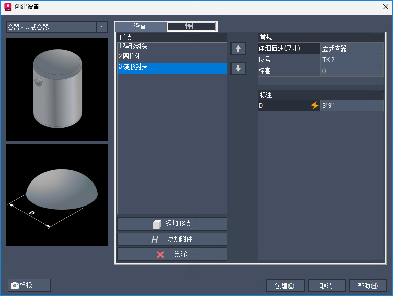

  3. 单击“添加”以添加该设备类型的可用形状。使用向上箭头和向下箭头更改形状的位置。
  4. 在“常规”下,请执行以下操作:
    • (可选)若要为设备指定位号,请单击“位号”框。在“指定位号”对话框的“类型”框中,输入类型(例如,表示容器的 V)。在“编号”框中,输入唯一的数字标识符。单击“指定”。
    • 若要为此设备指定描述,请在“详细描述”框中输入描述(例如,Vessel-Custom)。
    • 若要指定标高(插入点到第一个形状底部的垂直距离),请在“标高”框中输入值。
  5. 在“形状”下,单击一个形状。在“标注”下,输入标注值。对于每个要更改的形状标注,请重复此步骤。
    注: 单击要更改其标注的形状时,该形状及其标注值会在预览图像中显示。

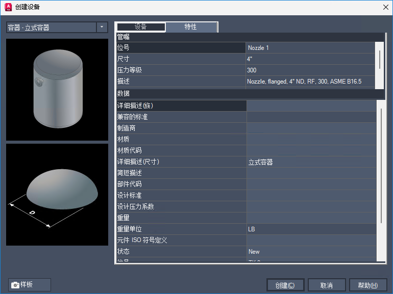

  6. 在“特性”选项卡上,为各个项目(例如“制造商”、“材质”、“尺寸”等)添加相关数据。
