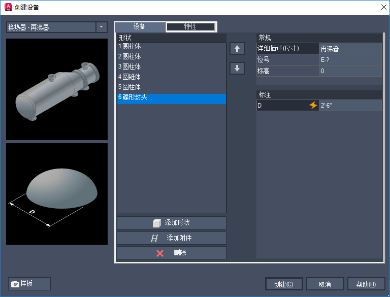

  1. 在功能区上,单击“常用”选项卡 “设备”面板 “创建”。
  2. 在“创建设备”下拉列表中,单击一个设备类别(例如:换热器)。在弹出菜单中,单击现有设备类型(例如:再沸器)。
  3. (对于除泵和过滤器之外的所有设备类型)在“形状”下,单击“添加”以添加该设备类型的可用形状,或者单击“删除”以删除现有形状。使用向上箭头和向下箭头更改形状的堆叠顺序。
    注:
    在“形状”列表中,对于立式设备,最上面的形状列在最上,最下面的形状列在最下。对于卧式设备,前面的形状列在最前,末尾的形状列在最后。
  4. 在“常规”下,请执行以下操作:
    • (可选)若要为设备指定位号,请单击“位号”框。在“指定位号”对话框的“类型”框中,输入类型(例如:表示换热器的 E)。在“编号”框中,输入唯一的数字标识符。单击“指定”。
    • 若要为此设备指定描述,请在“详细描述”框中输入描述(例如:Heat Exchanger - Custom)。
    • 若要指定标高(插入点到第一个形状底部的垂直距离),请在“标高”框中输入值。
  5. 在“形状”下,单击一个形状。在“标注”下,输入标注值。对于每个要更改的形状标注,请重复此步骤。
